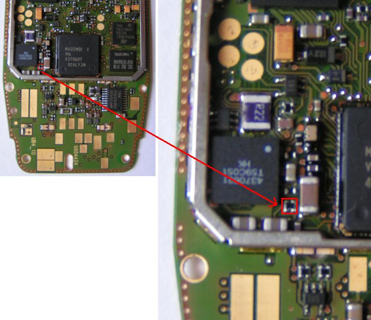

Gibt aber neues Problem, Handy schaltet sich nun von selbst nach Pin Eingabe der neuen Sim Karte von selbst aus.

Also gut dann schiebt Schrotti auch noch ne Meldung dazu weil Apha das so wünscht.So Hardware ist im Sack und zwar gehe ich mal vom R310 aus das ist ein bekannter Fehler beim 3310 2x 50 ohm wiederstände die ausgetauscht werden müssen gegen 2x 100 ohm dann geht das teil wieder ist nicht so schwierig relative einfach wenn man Händchen zum löten hat die frage ist doch ob es sich noch lohnt ! Es kann mit einem Softwareupdate nur Teilweise behoben werden nicht ganz dadurch das die wiederstände von Werk aus falsch eingebaut worden sind.

Jupp, geht mir voll einer ab...Hab sogar noch ein Bild dazu gemalt...
@samway
Das Bauteil ist wirklich sehr winzig (3x3mm wenn überhaupt)! Ich weis nicht, ob du selber Plan von sowas hast?! Wenn nicht, vllt. kann dir [COLOR="DarkOrange"]Schrotti[/COLOR] dabei helfen? -
